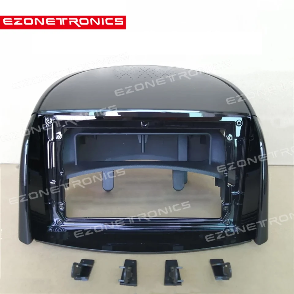

  • Also dieses Radio ist ja exakt für den oberen Kasten angepasst, die Form entspricht keiner DIN.
    https://high-tech-discount.fr/…ne-avec-tv-numerique.html
    Wenn man sich die Anschlüsse anschaut, gehe ich mal davon aus, dass man vom Orginalradio die Anschlusskabel abzieht und an die neue Anlage anschließt.
    Wenn man sich dann noch überlegt, wie klein der obere Kasten ist und wie weit er vom Fahrersitz entfernt ist, denke ich nicht, dass man das eine vernünftige Lösung nennen kann.
    Der Stick in der Mitte ist ja nicht ohne Grund vorhanden und im Text wird zwar die Lenkradsteuerung genannt, nicht aber der Navi Stick.

  • Es gibt da durchaus auch Varianten, die das Serienradio gleich mit ersetzen ...
    https://de.aliexpress.com/item/32663684415.html
    Und ein paar Stecker bauen erschreckt mich nicht wirklich. Was mich eher schreckt ist die Frage, ob die Qualität der Technik dem entspricht was ich mir vorstelle, denn daran kann ich nichts ändern. Also kein jaulender Lüfter, keine Minute Aufwachzeit oder andere Nervereien, die nicht vom Einbau her kommen.

    Aber wenn man sich das zweite Angebot anschaut, stellt sich doch schon die Frage, ob das Originalradio nicht kompatibel mit dem Nachrüstmedia-Center ist, ansonsten muss man ja kein neues Bedienfeld anbieten?
  • https://de.aliexpress.com/item/1005001873873914.html
    Das wäre doch viel interessanter, ein Chassis für ein 2 DIN Gerät und in dem Bereich gibt es echt klasse Geräte auch von namhaften Herstellern die in vielen Bereichen angeboten werden.
