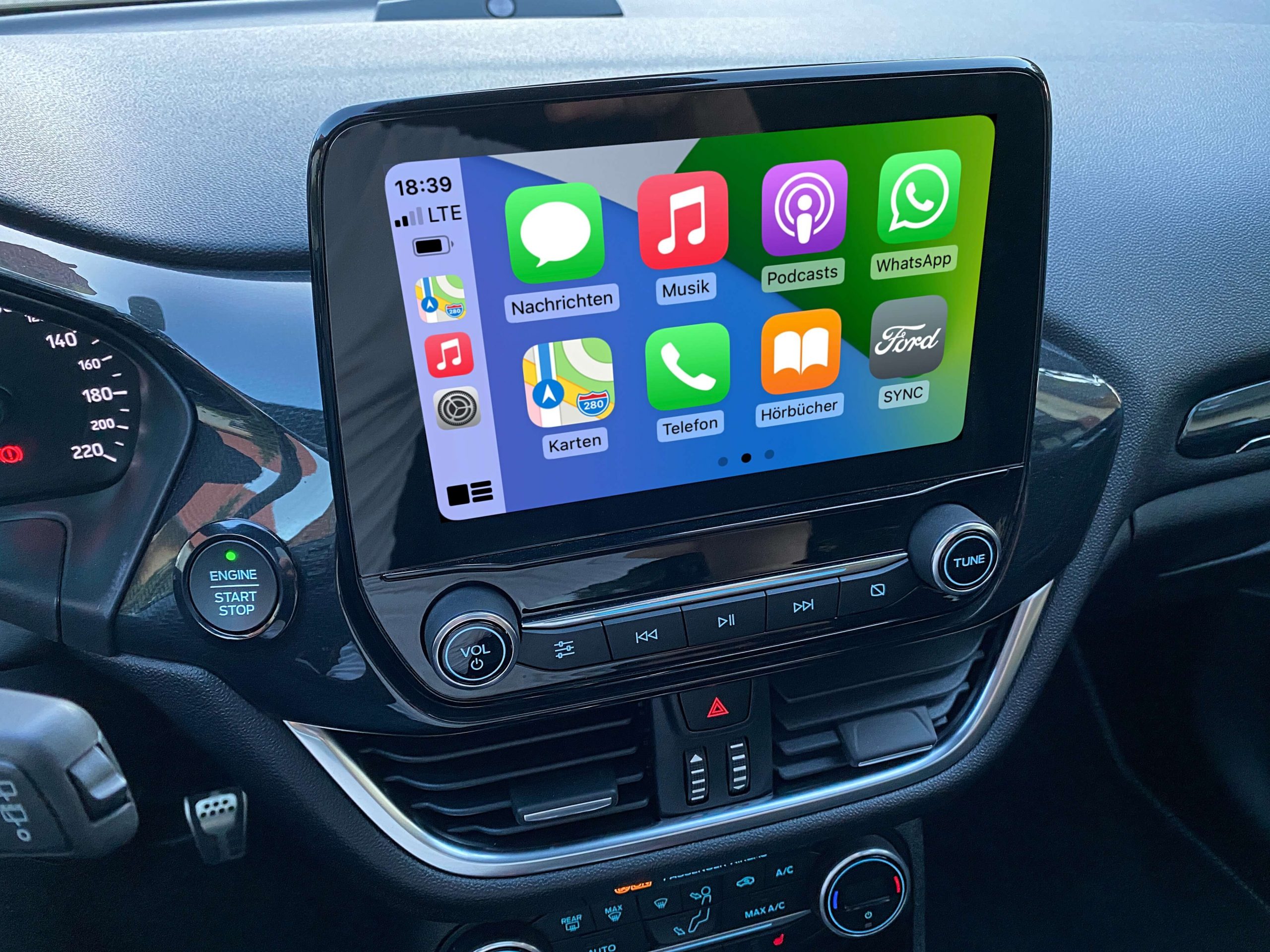

  • Ich habe ein Androiden und bin noch nicht soooo zufrieden mit Android Auto. Deswegen nutze ich beides getrennt. Musik hab ich schon per SD Karte genug drin ( brauch dann kein Handy), Navigiere per Handy TT GO App und Navigation vom Autoradio ( beides hält besser...:m0024:)
    und fürs telefonieren reicht Bluetooth ( das klappt gut und schnell)
    Hier gibt es was aber ziemlich teuer und ob es für KOLEOS funzt ist die frage:
    Wireless CarPlay Adapter von Carlinkit – vorhandenes Apple CarPlay kabellos machen
    Kabel sind nervig, korrekt? Nicht immer, aber immer öfter. Wir laden das iPhone meistens schon drahtlos auf. Für Apple CarPlay braucht es bei den meisten Fahr
    www.matthias-petrat.com
