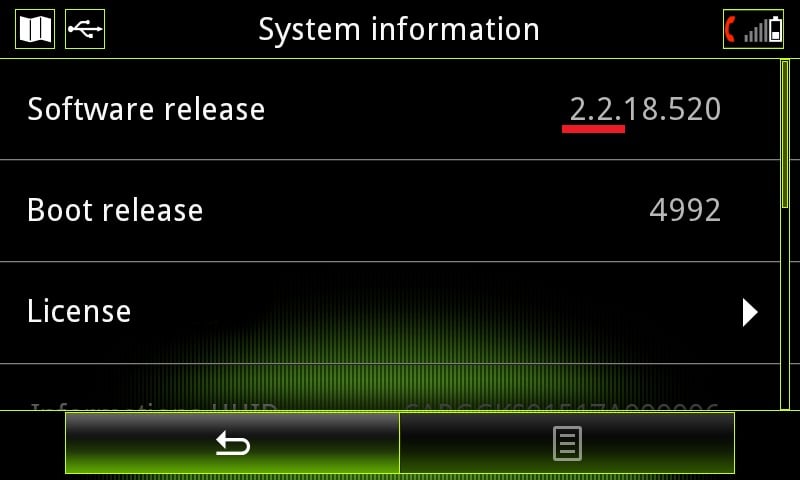

  • War grad mal bei meinem Dicken und hab geschaut.
    Habe Software-Version 9.0.33.436 Boot-Version 5624
