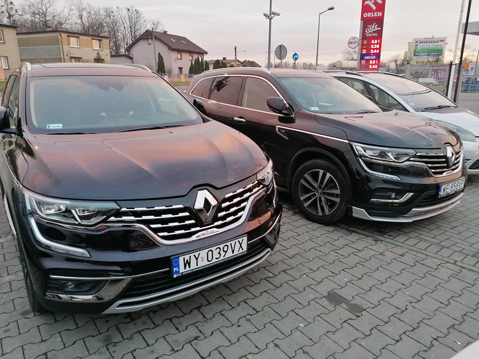

hier noch ein Foto vom Kühlergrill von hinten... Vielleicht hilft das noch ein bisschen...
Nein, das auf dem Foto ist der neue "Initiale"-Kühlergrill, der dann drauf montiert werden soll...
Neue...? Ist was anders als beim alten...?
Nein, aber ich hab ja einen Koleos Intens
